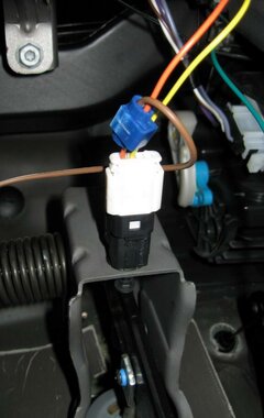

Nach dem Schaltplan auf Seite 7/8 kommt ein braunes Kabel vom MS50-Steuergerät zum Kupplungsschalter.
attachment.php

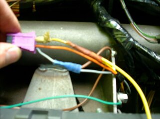

Der 2. Anschluss des Kupplungsschalter wird an den Pin des Bremslichtschalters gelegt, der zum Bremslicht führt. Gelb ist Zündungsplus, die Leitung zum Bremslicht kann Orange aussehen.

ja danke danach habe ich ja auch gebaut aber irgendwie will das nicht so wie bei euch
:snooty::angry::wall:
Mach doch mal ein paar Fotos vom deinem Einbau.
Falls du mit Stromdieben gearbeitet hast, kannst du ja noch mal die Kabelverbindungen überprüfen.

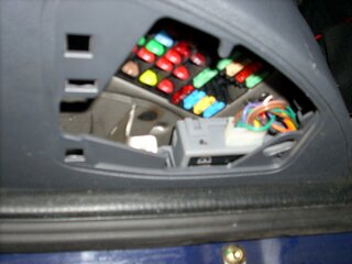

ach ja die steuereinheit hat bei mi8r n ganz coolen platz gefunden xD
im sicherungskasten an der fahrerseite
da war noch so viel platz drin
und wenn ich den verblenddeckel abnehme sehe ich direkt das rote licht oder kann die empfindlichkeit einstellen

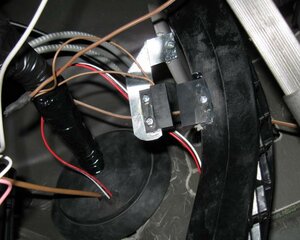

hab mich noch mal dran gegeben und hab alles ordendlich verbaut
und dabei festgestellt das der magnetkontaktschalter defekt ist

  • #15

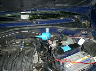

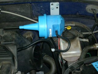

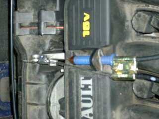

MacigSpeed MS 50
Hier mal so n paar bilder zu meinem Fertigen einbau
hoffe ihr könnt dort genug erkennen
ach ja
das mit meiner Kupplung funst jetzt auch
der reed Kontakt war defekt
waeco hat mir einen neuen zugeschickt und jetzt funst alles so wie es soll
danke für eure hilfe
