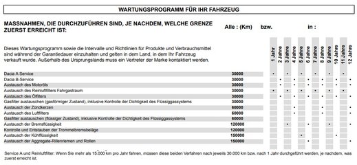

Eigentlich ist das gar nicht so schwer.
  • Es gibt Arbeiten die sind Laufleistungs- und Zeitgebunden.

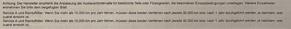

    Bei Service A und Reinluftfilter gelten jedoch die Einschränkungen der Fußnote, bei Fahrleistungen über 15.000 km pro Jahr.
  • Es gibt Arbeiten, die sind nur Laufleistungsgebunden ohne Zeitbindung, die Gasfilter zum Beispiel.
Die App kannst du in meinen Augen vergessen, da sie deinen wirklichen Kilometerstand in der Zukunft gar nicht wissen kann.
nächste Service fällig wäre, hieß es: im August 2023 oder nach weiteren 30.000 km.
+ bei Kilometerstand 30.000 km der Gasfilter der Gasphase zu wechseln wäre. Auch wenn dann noch nicht August 2023 erreicht ist.
Heute, ...Kilometerstand von 17.480
Beispiele:
Im August 2023 beträgt dein Kilometerstand 29.986 km.
Dann wäre Service A + Gasfilter der Gasphase fällig.
Motorölwechsel jetzt spätestens im August 2024 oder bei 47.480 km
Kann man das nachvollziehen?
Aber eigentlich ist es die Aufgabe des Serviceberaters das den Kunden zu erklären.
Das hieße dann, bei 30.000 km die Gasfilter zu wechseln. So wird das mit der App rund, denn bis März 2023 wäre dann der Stand von rund 30.000 km erreicht. Eventuell auch erst im April.
Die nächste Wartung wäre dann im August 2023 bei +/- 35.000 km und dann erneut, da mehr als 15.000 km p.a., ein AB-Service.

Der Mitarbeiter zeigte mir das auch im Datenblatt, wo es drinstand. Leider habe ich nicht daran gedacht, mir das Datenblatt nochmal mitgeben zu lassen. Ich habe nämlich gerade festgestellt, daß dies in meinem Datenblatt nicht erwähnt wird.
In dem mir heute gezeigten Datenblatt stand auf jeden Fall drin, daß bei einer Laufleistung von mehr als 15.000 km p.a. beim Service sowohl A als auch B gleichzeitig zu machen sind. Somit hätte ich jedes Jahr einen Ölwechsel.

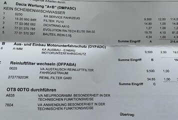

Service und Zusatzarbeiten, wie Ölwechsel sind unabhängig voneinander. Wenn der Ölwechsel laut Plan vorgezogen werden soll, müsste das bei dir auch im Kleingedruckten stehen. Normal stehen nur kürzere Ölintervalle bei Kurzstreckenbetrieb drin.
kombinierten A+B-Service ist der Ölwechsel ja dabei.
Nein.
Da Motorölwechsel und Motorölfilterwechsel im Datenblatt eigenständige Punkte sind (Zusatzarbeiten), sind diese nicht in den zu Service A oder Service B durchzuführenden Arbeiten inkludiert.
Gleiches gilt auch für den Reinluftfilter.
Sollte man auch auf der Rechnung sehen können, die du erhalten hast.
Der Händler sollte diese Arbeiten separat aufführen und abrechnen.

So sieht die Rechnung aus:
Ich hatte das bisher so verstanden, daß Ölwechsel und Wartung B zeitlich zusammenfallen. Und da ich in dem heute gezeigten Datenblatt lesen konnte, daß bei einer Laufleistung von mehr als 15 tkm p.a. Wartung A und B kombiniert/gleichzeitg fällig sind, bin ich selbstverständlich auch davon ausgegangen, daß dann jedesmal ein Ölwechsel mit erledigt wird. Hieße dann für mich: Ölwechsel einmal im Jahr.
Wie gesagt: morgen fordere ich das Datenblatt noch einmal an, weil es da auf jeden Fall von jenem abweicht, welches mir derzeit vorliegt bzw. ich damals bei Fahrzeugübergabe bekommen habe.

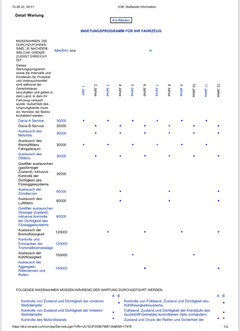

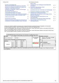

Heute habe ich die Werkstatt angerufen und um Zusendung des Datenblattes gebeten. Und nicht schlecht gestaunt, als es ankam.
Da steht nämlich nichts von einer Kombi aus A und B beim Service. Und schon gleich gar nichts über einen Ölwechsel.
