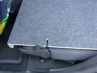

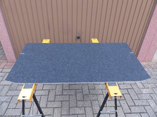

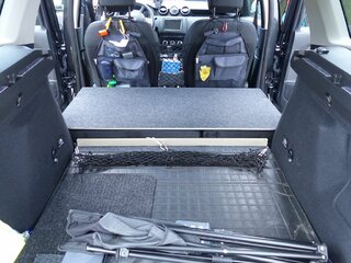

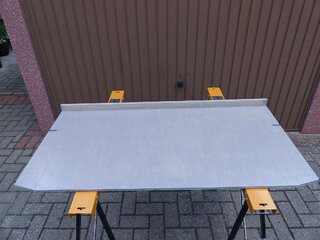

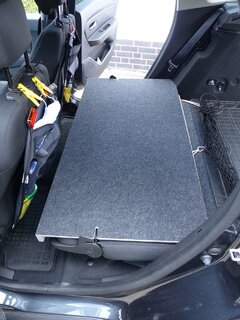

Sodele,
Fotos waren noch da :)
12mm Multiplex Birke mit geschlossener Lasur in Grau gestrichen. Die Oberseite ist mit Teppichboden
beklebt.
Wenn man die Rücksitzfläche ausbaut, kann man die Rücklehne waagerecht umlegen. Darauf kommt das
vordere Ladebord. Vorn noch als Verstärkung eine 40*20 Rechteckleiste angebracht.
Das Bord kann man bei Bedarf noch in Richtung Frontsitze um ~20cm verlängern.
Wenn man Schlitze für die Stahlbügel der Rückenlehne einsägt, hat man eine solide Lagefixierung
der Platte gegen verschieben. Kann man auf den Fotos so auch sehen.

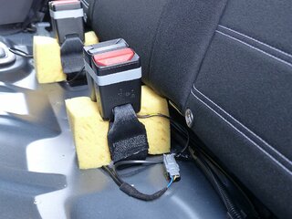

Damit man beim Einbau nicht endlos die Gurtschlösser durchfriemeln muss, habe ich mit einem
Fliesenschwamm aus dem Baumarkt und etwas Isolierband die Teile in ihrer Lage fixiert.
