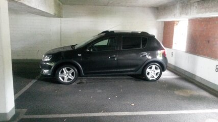

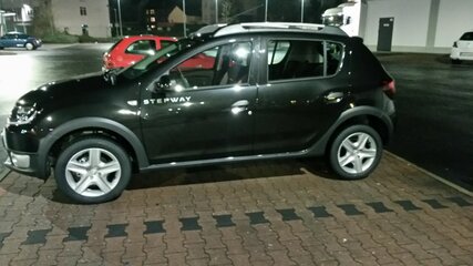

Sooooooo hier dann mal ein vorher/nachher
