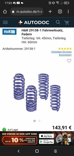

Hi, ich wollte Mal nachfragen....
Ich spiele, da ich bald zum tüv muss und wahrscheinlich spätestens beim nachfolgenden Termin neue federn brauche, mit dem Gedanken, mir H&R Tieferlegungsfedern zu holen....
Diese hätten eine Tieferlegung von 4,5cm (45mm) auf der VA, und 6cm (60mm) auf der HA....
Jetzt bin ich nur am überlegen, ob die Stoßdämpfer das mitmachen, da 4,5/6cm ja nicht wenig sind....
Danke im voraus und einen achönen Abend euch

Wenn sie nicht weiter einfedern als die Originalfedern, dürfte es egal sein.

Stoßdämpfer würde ich mit tauschen.
Die Antwort darauf ist abhängig davon wie alt die Stoßdämpfer schon sind. Nicht in Jahren, sondern in Kilometer.
Eigentlich machen die Seriendämpfer die Tieferlegung schon mit. Auf der H&R-Webseite steht ja, dass sie exakt auf die Seriendämpfer abgestimmt sind. Bei einer Tieferlegung tauchen aber die Kolbenstangen der Dämpfer tiefer ein als vorher. Wenn aber nun die verbauten Stoßdämpfer schon einige Kilometer auf dem Buckel haben, dann gleitet die Kolbenstange in Bereiche der Stoßdämpfer, die vorher nie benutzt wurden. Es kann dadurch zu Undichtigkeiten kommen. Bei solchen Stoßdämpfern wäre es dann besser mit den neuen Federn gleich neue Dämpfer mit Seriencharakteristik zu nehmen. Und neue Domlager natürlich auch.
Ich hatte mal einen Fiat Grande Punto und schon recht früh - müsste so bei ca. 20 Tkm gewesen sein - H&R Federn einbauen lassen. Die hinteren Stossdämpfer mussten dann bei 150 Tkm gewechselt werden, da sie undicht waren. Bei 180 Tkm hatte ich den Wagen abgegeben.
Durch die Tieferlegung stehen die Stossdämpfer natürlich immer unter mehr Druck als ohne. Ist, als wenn das Auto stets voll beladen wäre (ungefähr). Klar ist der Verschleiß dadurch höher als mit Serienfedern. Ich fand, es hatte sich dennoch gelohnt. Das Fahrverhalten war viel sportlicher, weniger Windempfindlichkeit - ich fand es super. Übrigens sind die H&R Federn einer der härtesten im Vergleich zu anderen Herstellern. Ich fuhr sie mit anstatt mit den üblichen 15 Zoll Felgen mit 18 Zoll Felgen und 215/35er Reifen.
Das beste wäre natürlich ein Gewindefahrwerk. Mein VW Punto 6N hatte ein Gewinde von KW verbaut mit maximaler Tieferlegung - 80 mm. Das war natürlich super, da auch andere Stossdämpfer verbaut waren als die originalen. Richtig tief, man konnte extrem sportlich fahren und ein Restkomfort war erstaunlicherweise auch da. Originalräder waren 13 Zoll, ich fuhr ihn mit 15 Zoll Felgen und 195/45 Reifen.
Allerdings wundert mich die Angabe, dass die HA kürzere Federn bekommt als die VA. Bei meinem Grande Punto waren auf beiden Achsen 35er Federn verbaut.
