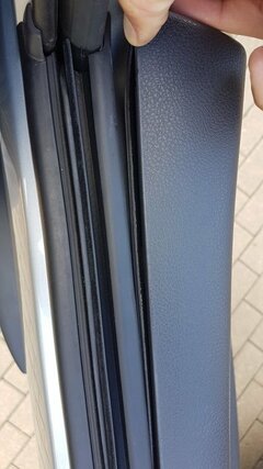

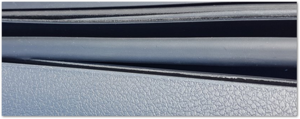

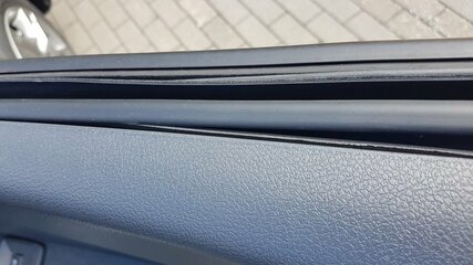

Danke für die Anleitung. Ich habe das Problem denke ich gefunden. Ich vermute es ist diese leiste die am Fenster von oben reingeschroben wird und zusätzlich die turverkleidung oben hält. Entweder ist die verkleidung so verwunden, dass die leiste das nicht auf Dauer halten konnte oder der kleber ist vom. Plastik Element und gummi abgegangen.
Also kann ich das ohne neue leiste nicht Kosten neutral selbst beheben und lasse es dann doch später bei der Wartung mit beheben.

Sieht mir bald wie abgerissen aus
Das sieht mir eher nach Gummileiste aus Nut rausgerutscht.
Kann mann bestimmt wieder einhebeln mit kleinem Kaffeelöffelstiel.
Dann hebt auch bestimmt wieder die Verkleidung.
Da ist auch nix verklebt.
Muß alles so heben.
Die Gummileisten sind so fest mit integriertem Metallstreifen das sie nicht verbogen werden dürfen.
