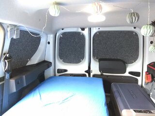

Ich hatte von der Bodenplatte noch Nadelfilz übrig. Der ist etwa 4~5mm dick und sehr stabil. Befestigt wird das ganze mit Magneten. So habe ich die Hecktürfenster und die hinteren Seitenfenster komplett dicht. Der Nadelfilz isoliert auch merkbar.

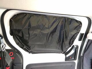

Für die Schiebetüren habe ich fertige Verdunkelung gekauft. An der Oberseite sind Magnete eingenäht. An den Seiten und Unten benutze ich zusätzliche kleine Magnete. Somit kann man die Fenster noch aufstellen.

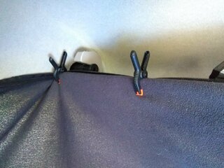

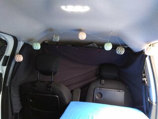

Für die Verdunklung vom Fahrgastraum habe ich eine Fleecedecke benutzt. Die Maße sind etwa 200x140 cm. Oben, an der Ablage, habe ich zur Befestigung kleine Klemmzwingen genommen. An der Seite der B-Holme wieder kleine Magnete.
Das dunkelt gut ab und isoliert den Fahrgastraum vom Schlafraum ab.
