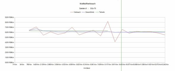

Hallo, zusammen!
Meistens wird ja hier im Forum die naheliegende Vermutung geäußert, das sowohl die Verwendung von breiteren Reifen, als auch einer Pedalbox den Kraftstoffverbrauch in die Höhe treiben.
Nach meiner Beobachtung jedoch scheint das Gegenteil der Fall zu sein!
-> siehe Anhang!
Meine Erklärung:
- MIt den breiteren Reifen kann ich gefahrlos eine höhere Kurvengeschwindigkeit fahren. Dadurch bleibt mehr der in der Fahrzeugbewegung gespeicherten Kinetischen Energie erhalten, und ich muß beim Verlassen der Kurve weniger beschleunigen, um meine Reisegeschwindigkeit wieder zu erreichen.
Das spart Srit!
- Mit der Pedalbox kann ich während der Kurvenfahrt durchweg einen Gang höher eingelegt lasse, als mit der serienmäßigen Pedal-Kennlinie. (Bei einigen Kurven sogar zwei Gänge höher!)
Das senkt die Motordrehzahl. Und das spart auch Sprit!
Die sekrechte güne Linie im Diagramm zeigt in etwa die Wegstrecke beim Umstieg auf breitere Reifen und Pedalbox.
Die waagerechten grünen Linien zeigen den Gesamtverbrauch von der ersten Tankfüllung bis zur letzten Befüllung vor dem Umstieg. (6,31 l / 100 Km)
bzw. die erste Tankfüllung nach dem Umstieg bis heute. (6,14 l / 100 Km)

Du kannst mit der Pedalbox bei gleicher Drehzahl in einem anderen Gang fahren? (Das ist ein Missverständnis meinerseits, siehe Beitrag #5)
Netter Trick. Ich denke aber das ist Einbildung.
Was die Reifen betrifft hast Du zwar mit den Kurven Recht. Entscheidend sind aber die größere Masse und der höhere Abrollwiderstand beim Beschleunigen.
Es sei denn natürlich du musst rechnerisch weniger Beschleunigen, als du in Kurvenfahrten sparst.
Das glaube ich aber auch nicht.

Was @Duster 13 meinte. Aufgrund der breiteren reifen hast du einen höheren Rollwiderstand. Diesen musst du laut deiner Aussage mit der Kurvengeschwindigkeiten ausgleichen. Jedoch sind die Kurvengeschwindigkeiten nicht nur von den Reifen abhängig, sondern auch von Beladung, Fahrbahn und Wetter abhängig.
Auch musst du bei jedem beschleunigen "mehr" Kraft aufwenden um den Reifen zum drehen zu bewegen im Vergleich zu einem schmaleren reifen.
Ach Physik ist schon ein tolles Thema.
Desweiteren Frage ich mich was die Pedalbox mit der Gangwahl zu tun hat.
So wie ich eine Pedalbox kenne werden die Signale zum Motor geglättet bzw beschleunigt. Aber doch nicht das Zusammenspiel Motor Getriebe.
Du sprichst von 0,2 Liter auf 100km.
Das ist Makulatur da es in meinen Augen von anderen Faktoren abhängig ist. Reifendruck, Spritsorte und auch wo getankt durch mögliche additive und dem Wetter ala Wind, Gegenwind und Fahrprofil.

Zusätzlich zu dem was @Unknown_us3r_LE bereits ausgeführt hat, haben breitere Reifen ein höheres Gewicht/Masse, bei der man mehr Energie benötigt sie in Drehbewegung zu versetzen.
Was das mit dem Gang betrifft muss ich Dir recht geben. Ich hatte beim drüberlesen übersehen, dass Du Dich dabei rein auf Kurvenfahrten bezogen hast. Ich hatte es zunächst so verstanden, dass Du generell in einem höeren Gang fahren könntest.
Mein Fehler.
Trotzdem ist die von Dir angegebene Ersparnis nur marginal und liegt im Bereich normaler Schwankungen auf Grund diverser Faktoren.
Um tatsächlich eine solche Aussage treffen zu können müsstest Du die exakt gleiche Strecke unter den exakt gleichen Bedingungen mehrmals mit beiden Reifenbreiten fahren.

Wieviel km/h kannst du denn in der Kurve jetzt schneller fahren dass du einen höheren Gang wählen kannst?
Und über welche Geschwindigkeit reden wir hier? Wie kurvig ist deine Strecke im Alltag?
Und wie waren die Wetterbedingungen? Wenn nicht gerade Aquaplaning ist, sollte auch mit der schmaleren Bereifung jede Kurve mit dem erlaubten Tempolimit stressfrei zu durchfahren sein.
Der von Dir angeführte Vorteil einer höheren Kurvengeschwindigkeit wird von den vor Dir fahrenden Fahrzeugen ausgebremst! Vorteil im Sommer ist wohl nur der Sicherheitsgewinn durch die bessere Kurvenhaftung, was bei Regen und Schnee allerdings zum Nachteil wird, da dann schmalere Reifen besser haften.
