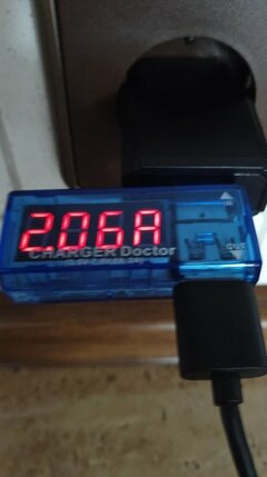

Aus der Praxis kann ich sagen, dass der angegebene Ladestrom nur selten erreicht wird.
Auch das verwendete Kabel kann einen negativen Einfluss auf den Ladestrom haben.
Dazu eine entsprechende App herunterladen und mit verschiedenen Kabeln den Ladestrom anzeigen lassen.
Für ein paar Euro bekommt man so eine praktische Stromkontrolle und man weiß immer wieviel Strom fließt und wann der Akku voll ist. Außerdem sieht man sehr gut ob die Spannung zusammenbricht.
Das kann ich so aber nicht unterstützen.
Mein Smartphone lädt mit knapp über 2 A bei einem Akkustand von 15% auf 100% knappe 40 MinutenAnhang anzeigen 69758
