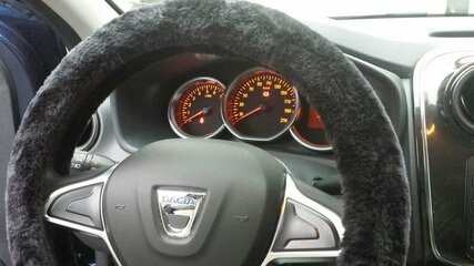

vielen dank für eure antworten, dass mit den zwei verschiedenen airbags hab ich bei meiner letzten suche gesehen, der eine hat drei auflagepunkte und der andere vier, von vorn sehen sie identisch aus.
weiß nicht obs noch mehr unterschiede gibt.
blinkerhebel ohne hupknopf, dazugehörige wickelfeder und lederlenkrad mit tempomattasten hab ich, fehlt nur noch der passende airbag.
gruß benni
Ich habe den Kompletttausch gemacht / machen lassen.
Von den Kosten her folgende Aufstellung:
Lenkrad gebraucht aus Unfallwagen: 115€
Wickelfeder + Lwnkstockschalter: 65€
Airbag: 200€
Umbaukosten Werkstatt:
je nach Verhandlung zwischen 50 - 100€
Für alle, die sagen, dass es nicht lohnt. Es ist immer eine Entscheidung des Betrachters.
Ich bereue keine Sekunde den Umbau und die Kosten. Ich hatte beim alten Lenkrad ein ganzes schlechtes Handling.

ganz so schlimm empfand ich es zwar nicht, aber das neue lenkrad fühlt sich um welten besser an.
im gegensatz zu z.b. alufelgen hat man vom lenkrad immer was.

Im Winter anfangs kalte Finger.
