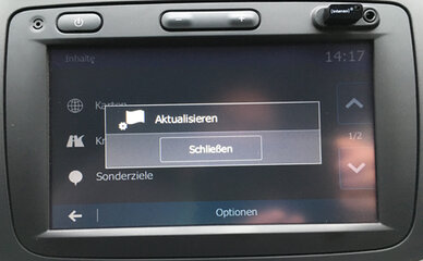

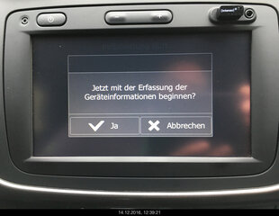

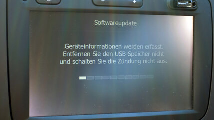

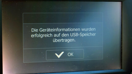

Doch...ohne kannst Du kein Kartenupdate machen. Nach dem Update den Stick abziehen. Nach dem wieder reinstecken zu den Kartenoptionen und dann Karten und dann sollte das Fenster kommen. Reihenfolge ist, letztes Bild zuerst. Bitte oben auf die Fläche tippen. Ist etwas Gewöhnungsbedürftig die Menüführung
