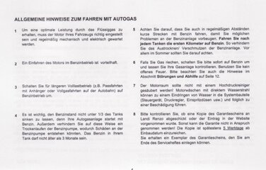

ich habe auch einen Werksgaser (Direktimport aus Rumänien). Beim Kauf habe ich ein Kundendienst-Serviceheft "Autogas-Umrüstung" von Landirenzo bekommen. Darin steht zum Einfahren mit Autogas: "Ein Einfahren des Motors im Benzinbetrieb ist vorteilhaft." Ich habe die Seite mal eingescannt und hier reingestellt.
Dass es nun ausgerechnet 1000 km sein sollen, hat etwas mit der allgemeingültigen Einfahrzeit für einen Benziner (siehe Bedienungsanleitung Dacia) zu tun. Das wurde hier im Forum auch schon ausführlich diskutiert, z.B. hier.
Michael
tja, die Punkte 1.) - 3.) finden in der mir vorliegenden Gasanleitung einfach nicht statt :o
