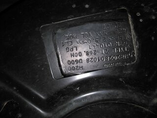

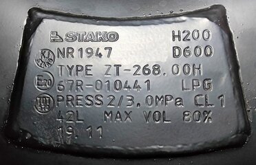

Auch wenn ich davon ausgehe, dass es keine unterschiedlichen LPG Tanks beim Duster II ab Werk gibt, würde ich mal das Handy in die Hand nehmen und ein Foto vom verschweißten Typenschild des Tanks machen. Wenn man sich hinkniet geht das recht einfach.
Ja, spätestens bei 34 l würde ich Schluss machen, wenn der Tank vor dem Tanken ganz leer war.
Wie gesagt die 41 Liter gehen immer nur bei einer bestimmten Tankstelle rein. Aber Danke für den Tipp. Ich muss mich mal drunter legen und schauen. Aber nehme auch nicht an das es unterschiedliche Größen von LPG Tanks gibt.
Vielen herzlichen Dank für Deine konstruktive Hilfe... bis auf das Datum sieht es bei mir genauso aus, wie bei Dir...
Somit passe ich bei der einen Zapfsäule nächstes Mal auf jeden Fall auf und stoppe bei 34Litern.
