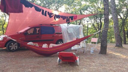

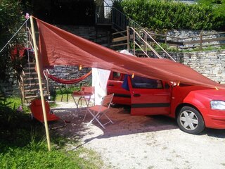

- In der (noch) dokumentierten Erstversion habe ich die Plastikrohre zwecks Halterung der Rundstäber für das hintere Zelt noch plan am Dachgepckträger befestigt. Nervig war, daß die Rundstäbe die Hecktüren blockiert haben, so daß letztere nicht ganz 90°Grad aufgingen. Mit einer einfachen Holzleiste unter den Rohren habe ich die Rundstäbe etwas steiler nach oben geführt. Nun gehen die Türen ganz auf und man kann unter der Plane auch besser stehen.
- Ursprünglich hatte ich gedacht, daß erwähnte Rundstäbe die Plane auch allein tragen könnten, daher die recht langen Plastikrohre auf dem Dach. Die sind aber auch nach unten abgestützt. Ich habe die Rundstäbe oben soweit wie möglich rausragen lassen, damit der überdachte Platz maximiert wird. Jetzt sehen die Plastikrohre mit dem darunterliegendem Balken schon ziemlich nach Ghostbustersauto aus und eine 5cm Halterung hätte auch gereicht. Macht nix, so funktionierte es eben auch.
-Stauraum war genug da, wenngleich auch ein bisschen fummelig. Dafür war während der Fahrt nichts oberhalb der unteren Fensterkanten, freie Sicht nach hinten. Also eine ziemliche Platzverschwendung. :) Mir ist nur noch nicht eingefallen, wie man oberhalb der Matratze Dinge unfallsicher verstauen kann.
- Trotz Plane über dem Auto war es doch recht warm im Auto. Wir haben die Heckklappe zum Schlafen offengelassen (wegen des Zeltes kein Privatsphärenproblem) und noch ein großes Fliegennetz mittels Magneten über der hinteren Öffnung befestigt. Trotzdem hätte ich gerne ein Dachfenster.

Hoffe das Du nie einen stärkeren Wind bekommst.
Aber das ist doch der große Vorteil beim Autocamping. Es dauert eine Minute, seine Habseligkeiten auf die Vordersitze zu schmeißen, zwei wenn Du auch die Planen nimmst. Ansonsten muß man die halt danach im Umkreis suchen. :) Ab da bist Du im Auto sicher vor Sturm, Blitz, Regen und Wind.
Die rote Plane wird für die Nacht einfach abgesenkt indem die Pfähle zur Seite gelegt werden. Die weiße ist schon ein Problem, weil die so flatterig ist und damit viel Angriffsfläche bietet.
Genauso haben wir am Wochenende ein ziemlich starkes Sommergewitter überstanden. Ich hätte ja gedacht, die weiße geht uns fliegen. Aber obwohl die mit nur vier Heringen befestigt war, blieb die dran und alles darunter trocken. Währenddessen sind da so einige Zelte fliegen gegangen.
Wenn es für dich so passt und bequem genug ist , dann ist es ja eh okay. Für mich wäre es nichts. Ich bleibe bei meinen Lodgy und 1300kg Wohnwagen. Mein Sonnenvordach ist Sturmsicher. Hatte drei Tage Bura ohne irgendwelche Schäden überstanden .
