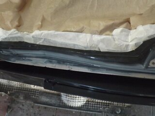

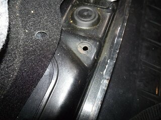

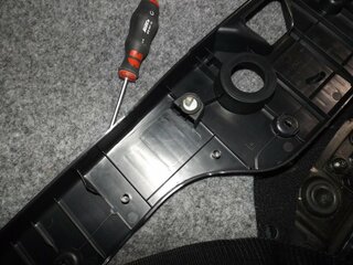

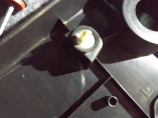

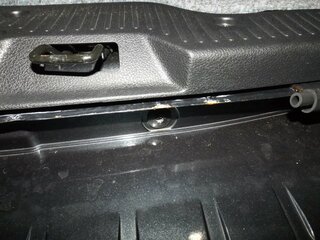

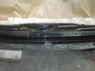

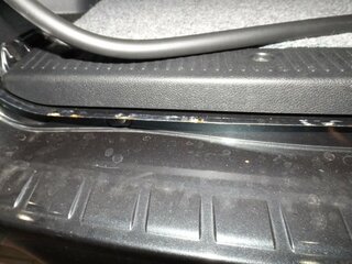

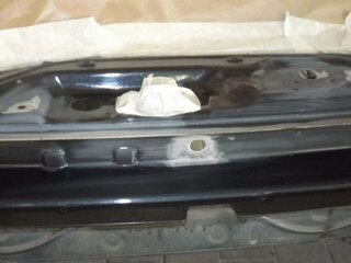

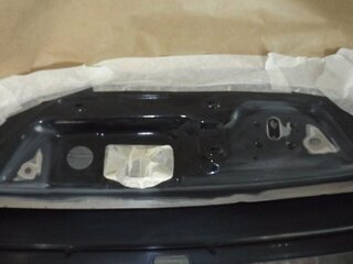

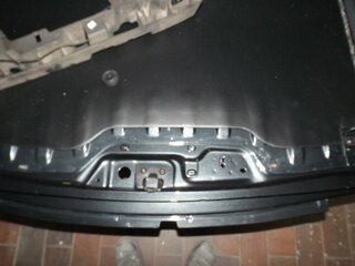

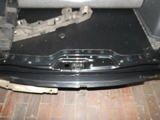

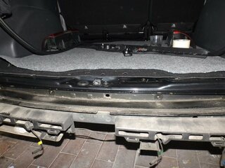

DSCF1676.JPGDSCF1677.JPGDSCF1678.JPGDSCF1679.JPGDSCF1680.JPGDSCF1681.JPGDSCF1682.JPGDSCF1683.JPGDSCF1684.JPGDSCF1685.JPGDSCF1686.JPGDSCF1687.JPGDSCF1688.JPGDSCF1689.JPGDSCF1690.JPG

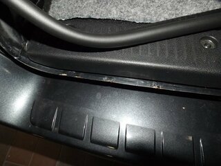

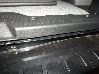

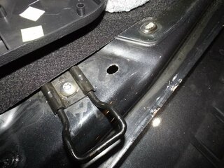

Hallo liebe Dokker-Freunde,
hier die versprochenen Fotos.
Diese muss ich, glaub ich,...nicht mehr groß kommentieren.
Sie sprechen wohl für sich und ergeben sich von selbst.
Ich wäre euch dankbar, wenn ihr mir mal Feedbacks von dieser Schwachstelle bei euren Dokker'n mitteilt.
liebe Grüße und schönes Wochenende
Danke für die Rückmeldung und die aussagekräftigen Bilder! Möge bei dir ( an deinem Dokker...;)) weiterhin
alles dicht bleiben...
