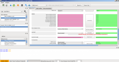

Da hier ja ein paar Experten was ddt4all angeht, kann mir vielleicht jemand helfen

DDT4All hab ich hier, muss nur mal gucken wegen so n media adapter, hatte da schon n bisschen was gelesen, oder giibts da auch günstig einen der den umschalter ferig hat? dann könnt ich das mal machen. ich werd die tage noch mal ein anderes Radio mit dab testen um auszuschliessen das das Radio einfach n schuss hat.

im radio ist die Fin des Autos hinterlegt und ohne die zu ändern wird das nichts werden. Ob du mit DDT darauf zugreifen kannst mit Adapter musst du mal testen......
Also n Android oder so soll da nicht rein, wollt es original haben und möglichst einfach, auto kriegt viel sand und staub ab, geht mir nur um das DAB, sonst wäre ja auch noch n medianav ne alternative, hab ausserdem mit den china radios schlechte erfahrungen gemachen.
steht da oben im 2. Bild, also wohl nicht möglich, aber es gibt ja auch genug die n medianav nachgerüstet haben, nicht das die was mit mod jahr 2019 geändert haben.

Ok, Fahrgestellnummer anpassen reicht nicht sagst du. Ich denk mal das er die als erstes abgleicht und wenn die nicht passt gar nicht irgend ne codeeingabe zulässt. Kann man s dann aber irgendwie aktivieren. Ich hab jetzt erstmal son adapterkabel bestellt mal da rein zu gucken. scheint ja so wenn ich das bild sehe das es gar nicht möglich ist das wieder zum laufen zu kriegen, wäre sehr unschön.
Das Radio ist nach Renaultbezeichnung ein RAD55C und dieses ist laut Elektroschema direkt mit dem Fahrzeug Canbus verbunden, möglicherweise hat es intern ein Mediainterface.
Es müsste sich also ohne Mediaadapterkabel eine Verbindung zur Software aufbauen lassen, wenn die Steckerbelegung am Radio korrigiert wird.

Ich werd morgen mal gucken ob ich das mit dem ddt4all hin kriege. Vcds Odis und so liegen mir mehr
Ich hatte noch ergänzt, das die Steckerbelegung am Radio angepasst werden muss. Original bei deiner Radioausstattung liegt ja da kein Vehicle Can Signal an.
