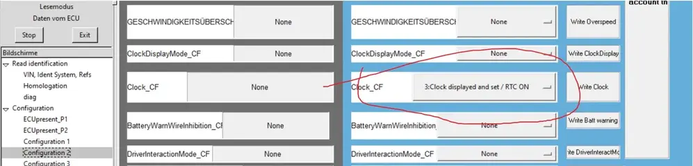

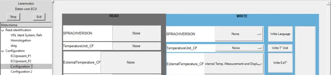

Vorbereitung CAN Zugang, wie bereits beschrieben, Pyren auf nem Windows Laptop installieren, OBD USB Kabel bspw. Vgate vLinker FS oder OBD Link SX verbinden. Pyren starten, "Armaturenbrett" auswählen, "14 DDT Modus" auswählen, im nächsten Screen dem aufgezeigten Pfad folgen:
Clock CF ändern, im Expertenmodus speichern

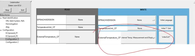

External Temperature ändern, im Expertenmodus speichern
