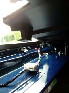

Beim MCV 2 ist hier (siehe Foto) zwischen C und D-Säule fahrerseitig unter der Verkleidung eine schöne Stelle, da (MCV 2) ist es der mittlere grüne Draht (gibt zwei davon)...

Ok danke. Ich versuche mal mein Glück 🍀
