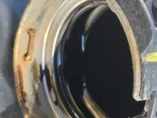

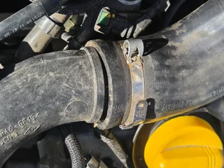

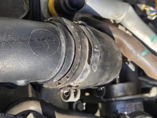

Hey zusammen .
Unser turbolader surrte wie eine Polizei Sirene aus Amerika.
Kein leistungsverlust. Keine warnlampe.
Heute morgen fing er an weißen Rauch auszublasen. Öl wie auch Wasser sind in Ordnung.
Was könnte das sein ?wir sind mit 3 kindern auf das Auto angewiesen.
Wenn er surrt und weisser Rauch rauskommt: Fahrzeug nicht mehr oder nur noch in eine nahegelegene Werkstätte bewegen und tauschen lassen.
Auf den ersten Blick, ich kenne dein Modell ja nicht, sind die Lader für den MCV preiswert und zeitnah beschaffbar.
Ich rate davon ab damit weiter rumzufahren weil die Folgeschäden dramatisch sein können.
