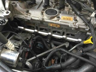

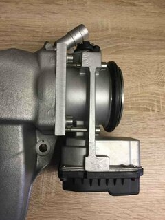

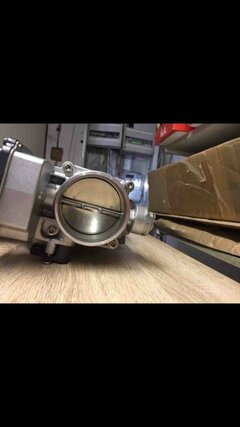

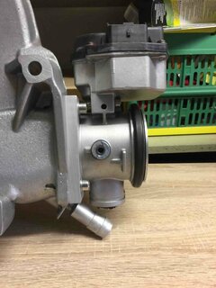

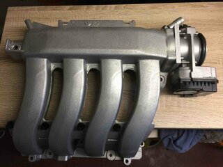

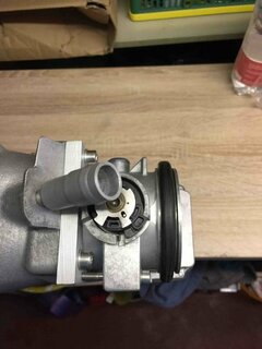

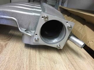

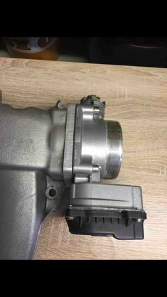

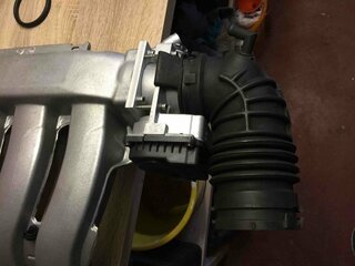

Hi,
mal wieder etwas gebastelt.
Weil die andere DK nicht so richtig will, hab ich einen Adapter für die Original DK gemacht, damit dann alles läuft.
Muß dann nur noch die Zeit finden es wieder umzubauen.
Grüße
Kai

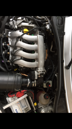

Hab es mal umgebaut, leider ist die gebrauchte DK etwas Defekt. Die Feder ist ausgeleiert und da geht die Drehzahl immer von 900 bis 3500 u/min hoch und runter im Leerlauf. Wenn man dann z.b an der Ampel stehen bleibt, geht die Temperatur etwas höher und leuchtet dann die Lampe auf.
Oder liegt es an der Verkabelung, hab die ja verlängert, aber die Kabel sind vielleicht etwas dicker als die originalen. Und auch das Kabel des Klopfsensor mußte ich verlängern
Die tankentlüftung ist jett an der Ansaugbrücke und die Öffnung an der DK ist verschlossen.
Muß mir dann mal eine neue holen und dann sollte es funktionieren.
Grüße
Kai

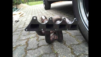

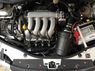

Hi,
habe die große Drosselklappe 70mm öffnung Citroen V6 auf den Bildern nochmal ausprobiert, aber die will noch nicht so. Hört sich wie ein Trecker an und kommt Fehler "P160B Unknown Trouble Code".
Habe die Originale DK wieder eingebaut mit Dichtungen und sollte jetzt ohne Probleme laufen.

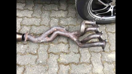

Fährt sich gut, beschleunigt gut von unten raus und im 5 Gang geht er jetzt besser. Auch wenn es etwas Berg auf ging, kam er schon recht zügig auf 180 km/h. Mußte dann leider immer abbremsen wegen voll auf der Bahn.
Man merkt es schon, auch mit der Originalen Drosselklappe und das andere.
Muß irgendwann noch Kernfeldoptimierung u.s.w. machen, alles aufeinander abstimmen.
Fächerkrümmer vom Clio II Cup
AWG 200 Zellen Kat
Sportauspuff und Rohre 60mm wie FächerKrümmer
Ansaugkrümmer vom Twingo RS
Einspritzleiste Twingo RS
größere EInspritzventile
Ansaugbrücke vom Clio III GT
Luftfilterkasten Clio Sport, beide Ansaugungen vorne im Frontgrill
Grüße
Kai
