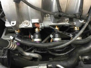

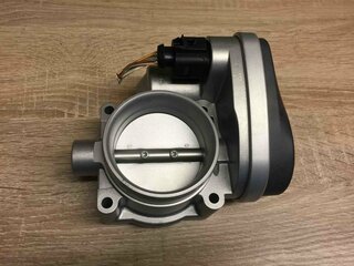

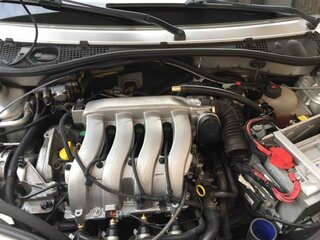

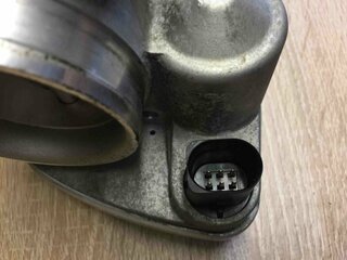

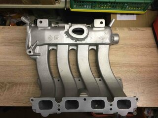

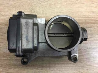

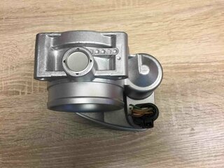

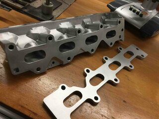

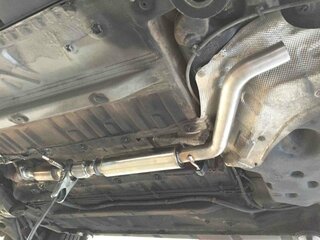

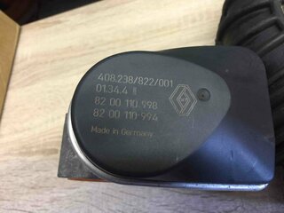

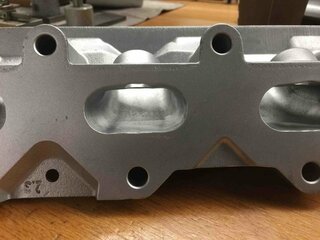

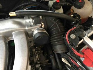

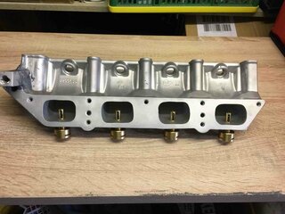

Hallo ihr,

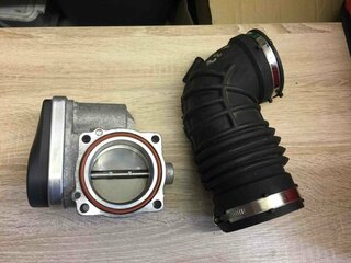

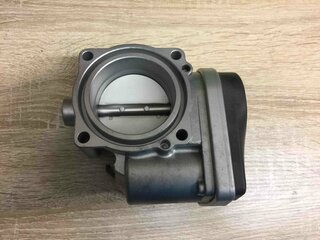

will meinen noch ein bißchen tunen und habe den Ansaugkrümmer und Ansaugbrücke vom Clio III GT die Kanäle vergrößert und geglättet
und eine größere Drosselklappe 64 mm Öffnung eingebaut.

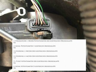

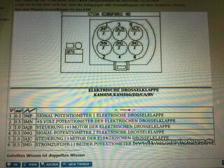

Mußte das Kabel der DK verlängern und die Pin Belegung herausfinden und hoffe die ist richtig.
Leider kam dann der Fehler; P0503 Vehicle Speed Sensor A Circuit Intermittent/Erratic/High
Liegt es daran, das die Pin Belegung doch nicht richtig ist oder an den verschiedenen Drosselklappen?
Hat da einer eine idee?

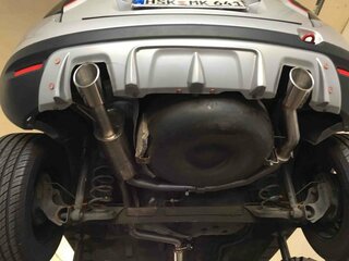

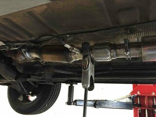

Neuer Auspuff ab Fächerkrümmer mit durchgehend 60 mm Rohr und 200 Zellen Sportkat ist auch drin.
Grüße
Kai

mal ne ganz dumme frage. selbst wenn man eine größere drosselklappe einbaut, muss das luft-kraftstoff gemisch immer passen oder? damit würde die steuerung die drosselklappe doch automatisch weniger öffnen um den lambda wert einzuhalten. oder habe ich da was beim thema gemisch und lambda steuerung falsch verstanden? ansonsten schicke arbeit. hoffe mal das dir die steuerung nicht nen strich durch die rechnung macht. ich hätte eher den abgaskrümmer geändert damit er leichter "ausatmen" kann.
@Wollknäuel
Das muß das später im Steuergerät geändert werden.
Wie schon geschrieben Fächerkrümmer ist drin und neuer Sportauspuff mit 200 Zeller Sportkat.
Rohre haben wie Fächerkrümmer 60 mm innenloch.
Kann sein, oder die DKs sind zu verschieden.
Baujahr 2012 bedeutet Motor K4M696 und Motorsteuergerät Valeo V42?
Dieser Fehlercode befindet sich nicht in der der Fehlercodeliste vom V42. Hattest du beim Umbau den Stecker vom Motorsteuergerät ab?
Die Drosselklappe ist von einem F4R830/832 Motor mit Sagem S3000 Motorsteuergerät?
@Texas
Ja das passt.
Stecker vom Motorsteuergerät hatte ich nicht ab.
Was noch ist, hatte ich oben vergessen zu schreiben.
Das die Leerlaufdrehzahl so um die 2000 u/min ist.
Vorher 760 u/min.

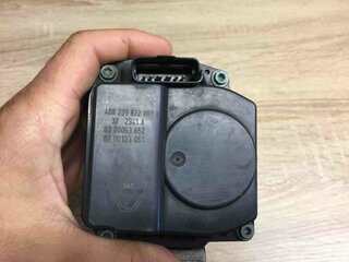

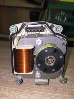

@Radlager
Oben dein Anschluss Schema stammt von einem im Megane/Scenic III verbauten K4M Motor mit Valeo V40 Steuergerät und Drosselklappe 8200171134.
Das Schema passt schon optisch nicht zur Anschlussform deiner neuen Drosselklappe.
Da muß ich mal in der Werkstatt fragen, wann die Zeit haben.

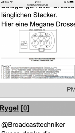

@Texas
Die mit dem Magneten ist meine Drosselklappe im Duster.
Und die andere ist vom Megane mit der Belegung aus dem Twingofourm.
Die Ansaugbrücke ist im Clio III GT und im Twingo RS und die DK sind nur größer, die Pin Belegung gleich.
Deswegen muß ich das Kabel der DK verlängern und an die andere anpassen.
Hoffe die Belegungen sind richtig.
