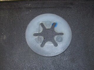

Habe ihn heute rausgeschraubt, und diese unnütze origin Plastikscheibe entfernt. Kein Wunder das sich der Zapfen immer von selber lockert, denn diese Scheibe rutscht wie ein Schlitten. Nun durch eine Gummidichtscheibe ersetzt, und der Zapfen sitzt sicher und wird sich nicht mehr von selbst lockern.
Diese original Unterlegscheibe war gemeint
ist vermutlich der "Lackpflege" bzw Korrosionsschutz geschuldet,- soll nicht direkt auf lackiertem Metall aufliegen.
Wenn die Dinger gequetscht werden,- verliert die Schraubverbindung definitiv im laufe der Zeit ihren festen Sitz....
Gefahr erkannt,- Gefahr gebannt -- aber achte bei festem Sitz auch auf Rostschutz,- Hohlraumspray in dem Bereich,- schadet nicht ;)
Dichtigkeit ist jetzt sogar noch besser gegeben, denn ich sagte ja ich habe eine Gummischeibe (2mm) auf das Gewinde gesteckt, da kommt kein Wasser rein. Oder meintest du es anders?
Nein,- Gummi, wenn nicht zu weich,- daß Metallkontakt besteht beim festziehen,. reicht.
Ich jauche alles was gelöste Schraubenverbindungen an geht,- am Dacia immer mit nem zusätzlichen Sprühstoß aus der Hohlraum- Wachs- Dose ein,- in 10 Jahren ,- kein Futzel Rost,- nirgends - auch am Unterboden nicht.
das Zeug ist preiswert und genial,.... :)
