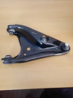

Traggelenke Sandero 2013
warum zum Geier zeigst du jetzt einen QUERLENKER??
Ja, stimmt, jetzt zur Frage passende Bilder zu bekommen statt irgendwelcher Bilder ist wirklich zu viel verlangt. :wall:

Lol hol gleich Popcorn. was für Bilder erwartet ihr? Und was sollen Fahrzeugdaten hier bringen ist doch alles derselbe Lenker?
Lenker neu mit neuen Silentbuchsen und Traggelenk. Neue Bolzen (oder die originalen notfalls wenn nicht vergammelt)
Fertig.

Hallo Moin was ist mit silentbuchse gemeint? habe Querlenker und neue Schrauben sonst nichts bin Laie!LG Flopi
"Moin was ist mit silentbuchse gemeint? habe Querlenker"
Auf deinem Foto die 2 Buchsen links am Lenker.
Was an Schrauben haben solltest.
Der Bolzen für das Auto am Traggelenk also das rechte Teil den neu machen kannst hat die Nummer. 7703102120 dazu Mutter 7703034221 - brauchst du für links und rechts also jeweils zweimal.
Bolzen für links 7703102041 davon 4 Stück
7703034248 Mutter auch 4 mal
gibt zwar je nach Ausführung noch paar Unterlagscheiben oder so mit drin aber da kann man die alten normal weiterverwenden, geht hauptsächlich nur darum das für das nächste mal nicht die Gewinde kaputt sind.

Querlenker wurde heute gemacht Schrauben habe ich neu gekauft und für Koppelstange!die Schraube von Koppelstange war abgerissen neue Schrauben rein mit Gummidämpfer alles original von Renault.Lg Flopi

Alles wurde sehr gut gemacht!Bin voll zufrieden von Koppelstange ist Schraube gerissen, Stabilisator neu bei Renault gekauft das war's! Flopi
Super. Jetzt zum TÜV und anschließend die Vorspur messen und ggf. Einstellen lassen.
