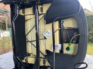

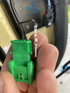

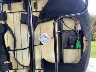

So, hab heute die Sitzheizung Fahrerseitig eingebaut. Pins können am grünen Stecker nachgerüstet werden, der schwarze ist der Airbag. Duster-6811 hatte recht, ist Zündungsplus (2 Stufe) nicht gestartet.
Was den CAN-Bus betrifft ist beim Sandero nicht viel am Radio, weder Fernbedienung noch Geschwindigkeitsabhängige Lautstärke darüber, glaube auch nicht Zündung. Temperatur, 4x4 Anzeige und Eco hab ich nicht.
Fürs originale PDC vorne gibt es einen Anschluß am Radio damit es unter 15km/h selbst angeht, nix Canbus.
Anbei noch ein paar Fotos.
