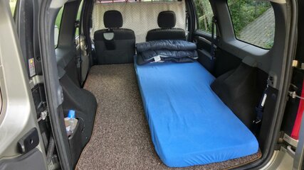

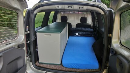

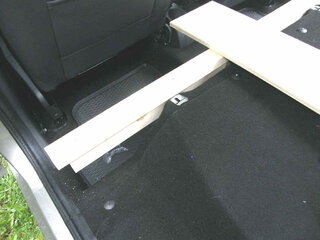

MEINE tolle Campingkiste [Tiefbett]
So, der Urlaub kann kommen!
Das "Schlafzimmer" und die "Küche" sind fertig.

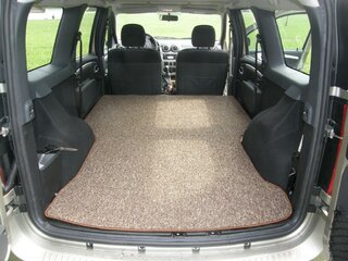

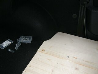

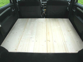

Die Rücksitze habe ich ausgebaut und die Unebenheiten mit Holzbrettern ausgeglichen. Zwei dieser Bretter sind nicht fix verschraubt, sondern nur gesteckt, sodass ich den Stauraum darunter nutzen kann,
Darüber liegt ein Stück passgenau zugeschnittener Teppichboden.
Die Matratze habe ich aus 10 cm Schaumstoff so zugeschnitten, dass die Radkästen ausgenommen sind und dann in strapazfähigen Baumwollstoff eingenäht.
Dann noch ein Spannleintuch drüber und das Bett ist fertig.

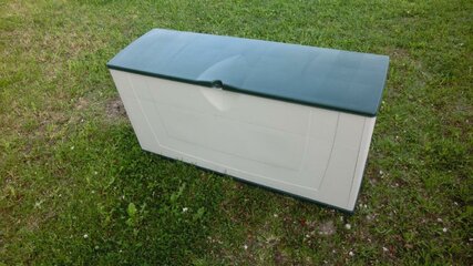

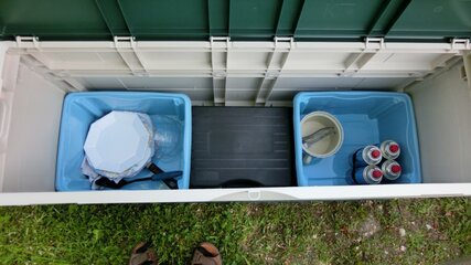

Für die "Küche" habe ich mir eine Kunststoffbox gekauft, die eigentlich zum Aufbewahren von Gartenstuhlauflagen gedacht ist. Darin hat alles Platz, was ich zum Kochen und Essen brauche, sowie die Kleidung.
Da die Box einen Deckel hat, kann ich darauf in der Nacht auch noch all die anderen Sachen wie Rucksack usw. stapeln.
(Wer das Ganze nachmachen möchte, zuerst die Box kaufen und dann die Matratze zuschneiden. Ich hätte bald keine passende Box gefunden)
Zwischen der Box und dem Sitz ist dann noch ein Platz von ca 60x80cm.
Für die Lüftung ist ebenfalls gesorgt: http://www.dacia-logan-club.de/forum/camping/7581-selbstgebasteltes-lueftungsgitter.html#post124844

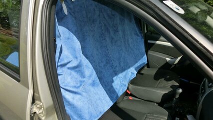

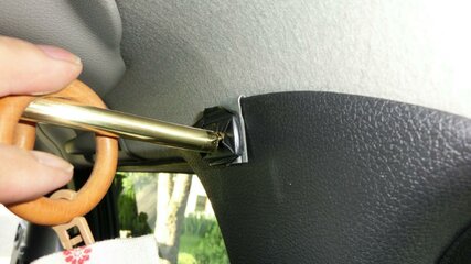

Bei den Vordersitzen habe ich einen Vorhang eingebaut.
Verstellbare Vorhangstangen an beiden Enden mit einem zugebogenen Blechstreifen verbunden und das Ganze an der Kunststoffverkleidung eingehakt. Die rückwärtigen Fenster lasse ich mir in Rumänien mit Folie verdunkeln, da kostet das mit der Arbeit weniger als bei uns das Material alleine.
Hier ein paar Fotos:

Moin moin,
also das ist so ziemlich das einfachste und beste, was ich bisher sah. Toll gemacht. Aber leider brauche ich die Rücksitzbank und so bleibt mir wohl doch "nur" ein "Hochbett"! Aber die Idee mit dem Vorhang ist auch klasse. Müsste sich doch auch für die Seitenscheiben eignen.
Gruß, Oli

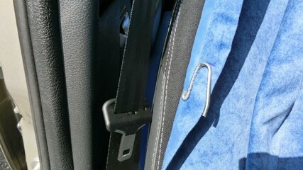

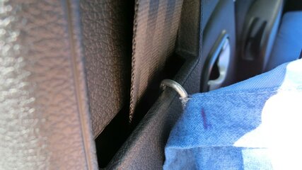

Hab nun auch die blauen Vorhänge genäht, die anderen waren etwas knapp in der Breite. An der Seite habe ich Haken angenäht, die ich in den Schlitz, wo die Gurte herauskommen stecken kann.
Vorletzte Nacht habe ich zur Probe im Auto geschlafen. Um halb sechs hat mich die Sonne geweckt.
Gestern Abend, als ich die Vorhänge reingehängt habe, hat es zu regnen begonnen, ich hätte am liebsten wieder im Auto geschlafen. Der Regen auf dem Blechdach, einfach herrlich. Hoffentlich regnets nachts ab und zu. :):):)

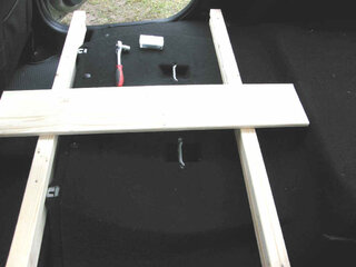

habe im August auch ein Liege eingebaut. Basis sind 2 Platten je knapp 1qm und 6 Baumarktstützen. Die hintere Platte steht fest auf 4 Beinen (aus 30cm u. 40cm Teilen). Die vordere Platte mit 2x70cm Stützen und eingehängt in die hintere. Alle Stützen mußten noch auf genaue Maße gekürzt werden (Fußstopfen raus, absägen, Stopfen rein). Unter der Platte ergibt sich eine Stauhöhe von 25cm für Gitarre ect.. Die vorderen Stützen müssen nach innen versetzt werden, sonst sind die Kopfstützen der Hinterbank im Weg. Pläne und Bilder folgen bei Gelegenheit denn sie ist z.Z. zerlegt. Verbindungselemente sind Schloßschrauben und Muttern.
