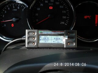

Und es war eine der ersten Aktionen/Veränderungen am niegelnagelneuen Dacia Logan MCV II mit Autogas, die wir am Neuwagen meines "Nenn-Neffen" vollzogen haben.
Gerade auch wegen der Gasanlage wollten wir eine Info zur Kühlwassertempertaur haben.
Wir haben daraufhin eine OBD II Gauge eingebaut. Das geht ganz einfach, weil man nur etwas Kabel (ist am Gerät dran) verlegen und in den OBD II Diagnosestecker des Fahrzeuges (meist im Handschuhfach zu finden bei Dacia) stecken muss.
Diese OBD II Gauge zeigt natürlich eine Menge Daten mehr an als nur die Kühlwassertemperatur. Die gewünschten Datenanzeigen kann man sich im Menue selber auswählen. Und so ersetzt dieses Teil ggf. noch einen "Bord-Computer".
Die im Bild angezeigte Temperatur von 18°C im Rundinstrument ist die Aussentemperatur!
Die in der Gauge oben links angezeigten 38°C ist die Kühlwassertemperatur im Moment der Aufnahme.
Die OBD II Gauge wurde auf der Lenksäulenverkleidung mittels selbstklebenden Klettband befestigt. Du kannst sie aber auch woanders hin, z. B. oben auf das Armaturenbrett, setzen müsstest dann aber sichtbare (hässliche) Löcher bohren.
OBD II Gaugen bekommst Du z. B. bei iiiihhhbääähhh ...
Beim Kauf bitte darauf achten, dass sich das Kabel an der Gauge mittels eines kleinen Steckers abnehmen und wieder anstöpseln lässt. Das erleichtert die Kabelverlegung, insbesondere in bzw. aus dem Handschuhfach. Nicht alle OBD II Gaugen haben ein abnehmbares Kabel am Gerät selber.
