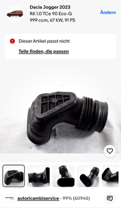

Hallo Leute,
vor dem Luftfilterkasten sitzt ein Ansaugschnorchel mit einem Filter. Ich denke er dient hauptsächlich dazu, damit der Motor schneller warm wird. Ich habe diesen mal Probehalber zugeklebt mit Gewebeband, damit er keine warme Luft mehr aus dem Motorraum zieht. Läuft wie vorher.. Was sind eure Gedanken dazu?
Den Filter gibt es nicht zum tauschen und nur als komplett Teil. Teile Nummer: 165558534R Hülle Luftfilter Aspiration
Das ist kein Filter, das dient nur dazu um ungewünschte Resonanzen zu vermeiden. Deswegen hat deine Aktion auch keinen Effekt ;)

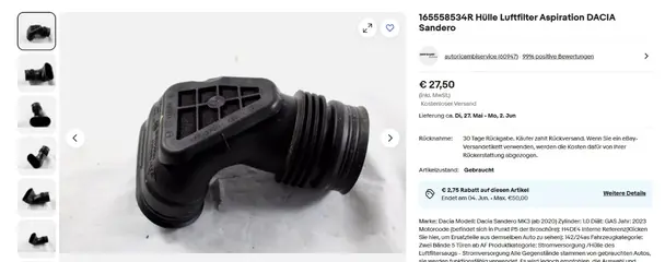

Wo hast du gelesen das dies ein Filter ist?
Guck mal, Luftfilter Ansaughülse steht bei der Artikelbeschreibung
Dacia Sandero II Lufteinlasskanal Teil 165558534R 2021 26020933​
