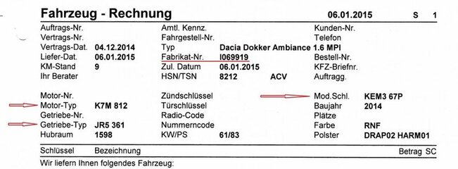

Wenn ich es richtig interpretiere , sind es die Motorkennungen(-kürzel), die du für die Auswahl auf der Seite brauchst....
Was auf der Auswahlseite im o.g. Link gefragt ist, ist der "Modellschlüssel".
Wenn man den hat, wird automatisch auch der Motor usw. zugeordnet.
Motortyp ist immer Dreistellig + genauer Motorkennzahl hinten dran (Getriebetyp auch so)
Der Modellschlüssel ist immer vierstellig (die 67P bei mir hinten dran einfach ignorieren).
Kann aber nicht schaden auch alle anderen genauen Schlüssel zu haben.
Auf u.g. Rechnungskopf sieht man wie die aussehen.
Vieleicht liegt ja noch die Originalrechnung vor.
Dacia/Renault-Werkstatt kann einem aber auch ganz leicht die Angaben geben.
