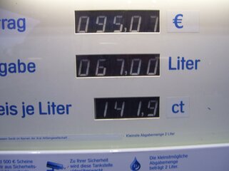

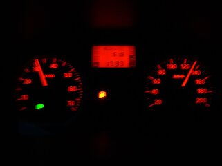

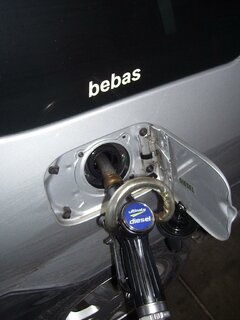

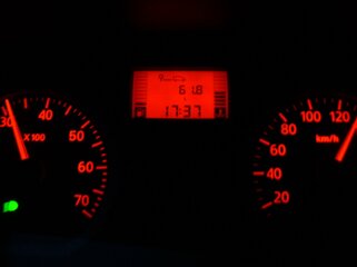

in meinen randvollen MCV-Tank incl. Einfüllstutzen passen bekanntlich 67L
und mehr. Hier zur Veranschaulichung 4 Bilder.
LG Bernhard ...nach 61,8L auf BAB plötzlich Reserveanzeige beim dCi
PS: noch 4 Balken, nur bedingt durch stete 4000 U/min und mehr vorher *g*
