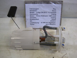

auch bei dacia ist der tankgeber mechanisch.
ist immer noch ein schwimmer, der seinen wert eben an ein poti gibt.

Der arbeitet aber garantiert mit Reedkontakten, die genau für das Übel unserer Balkenanzeigen verantwortlich sind.
Anstelle dieser Balkenhopserei ein ordentliches Zeigerinstrument mit fließendem Zeigerausschlag und einem Poti am Tankgeber wäre wesentlich besser.
Nur ist ein Zeigerinstrument halt teuerer als so eine Bargraphanzeige.
Ich habe im Bus ja den identischen Armaturenblock vom Dacia, nur ..... der hat anstelle der Balkenanzeige noch eine richtige Tankanzeige mit Zeiger.
Gleiches auch bei der Wassertemperatur.
wie willst du analog, über zwei adern, mit reedkontaketen ein signal übertragen?
