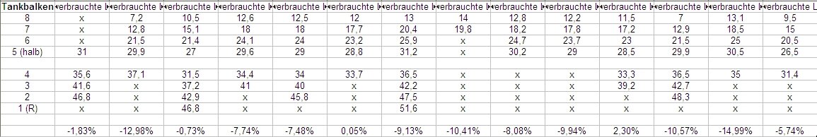

meine theorie basiert ja auch auf einigen betankungen, wobei die abweichung zwischen "verbrauchte Liter BC" und nachgetanktem sprit recht unterschiedlich sind.
