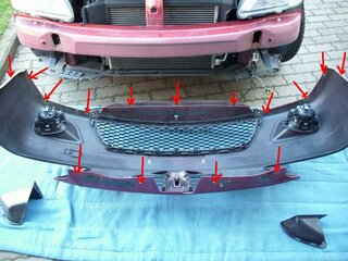

Wegen des Unterfahrschutzes.
Die Pfeile zeigen übrigens die Positionen der zum Abbau zu lösenden Schrauben.
Kann allerdings sein das noch zwei an der Rändern fehlen, ist schon so lange her wo die Schnauze unten war.

Das kommt schon hin mit den paar Schrauben, mit 4 Händen dauert das 5 min. Geht auch ohne Wagenheber.
Hallo Orka108,
ein Superfoto, ich bin begeistert.
Habe mir gerade überlegt, wie ich die Position der Schrauben darstellen kann.
Wie du schon geschrieben hast, hast Du nicht nur zwei sondern vier Schrauben vergessen. Vier Schrauben sind in den Radhäusern sichtbar, jeweils zwei auf jeder Seite.
Zwei weitere Schrauben befinden sich (jeweils eine links und rechts) hinter den Abdeckung der Radhäuser.
Die Position ist leicht zu erkennen, weil in der Stoßstange
unterhalb der oberen Schrauben in den Radhäusern zwei Aussparungen vorhanden sind. Wenn man nach entfernen der zwei Schrauben in den Radhäusern die Stoßstange leicht nach außen zieht, werden diese sichtbar.
Nach entfernen aller Schrauben braucht man die Stoßstange nur leicht nach vorne zu ziehen und diese fällt dann auf die im Foto gut erkennbar untergelegte Decke.
nochmals vielen Dank für das gute Foto
Viel Erfolg beim Schrauben wünscht
Rudolf
