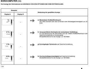

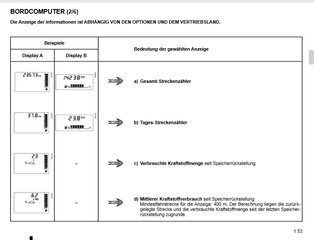

das eine ist bestandteil des BC.
also gefahrene km, durchschnittsverbrauch, durchschnittsgeschwindigkeit und verbrauchte liter.
wenn du da einen reset machst, stellst du all das zurück.
der tageskilometerzähler ist ein separater zähler, der sich einzeln zurückstellen lässt.

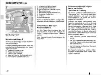

Zur Ermittlung kann ich nichts sagen, aber ich vermute du suchst die Anzeige der Werte.
Am rechten Lenkstockhebel den Knopf am Ende drücken, dieser schaltet durch die Anzeigen des Bordcomputers.
rechter lenkstockhebel zeigt gesamtkilometer, irgendetwas was ähnlich den gesamtkilometern ist, temperatur und sleepy ???
lieber corax, danke das du dir soviel mühe machst, die bedienungsanleitung so habe ich auch, aber wenn ich den rechten lenkstockhebel drücke erscheinen genau 4 anzeigen, wie beschrieben, kann ich irgendwie ein reset machen ?
z.B. Tageskilometer:
Durchschalten bis Tageskilometer angezeigt werden, dann so lange anhaltend auf den Knopf drücken bis Reset erfolgt.
"zurückgelegte Wegstrecke seit Rückstellung" läßt sich analog wie oben beschrieben resetten.
Steht auch in der Bedienungsanleitung.
