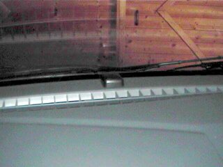

Wie sieht es mit der GPS-Antenne aus. Wo hast Du die denn hingebaut?

Die GPS-Antenne sitzt bei mir auf dem Armaturenbrett genau in der Mitte vorne. Zwischen Scheibe und Armaturenbrett ist ein Schitz in dem man das Kabel nach links oder rechts versteckt verlegen kann. Die Antenne ist mit einem doppelseitigem Klebebandstück fixiert. Empfang ist super.

Danke für die Mühe. So werde ich es wohl auch machen. Obwohl mir ein Radiohändler auch sagte, man könne die Antenne hinter dem Rückspiegel auf die gerasterte Fläche kleben. Fände ich eigentlich noch schöner, weil unauffälliger. Aber ich habe da auch so meine Bedenken, weil dann ja eigentlich die Fußplatte in Richtung aussen zeigt.
Wie ist es denn mit Wärmeschutzverglasung. Hast du so was drin? Soll sich ja nicht gerade positiv auf die Antennenleistung auswirken.

Nö. Wärmeschutzverglasung hab ich nicht. Aber solange keine Metalle aufgedampft sind oder "Hetzbare Heikscheiben" genutz werden ist der Empfang der GPS-Satelliten kein Problem

Antenne in den schwarz getönten Bereich kleben auch. Ich hab dort eine Kombiantenne von Hirschmann für Telefon und Navi hingeklebt weil ich auch eine Freisprechanlage eingebaut habe.
