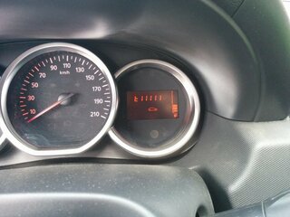

Hallo, ich habe vor drei Jahren einen kleinen Sandero gekauft und würde gerne wissen ob es eine Möglichkeit gibt, dass die Anzeigen (Drehzahlmesser, Tachometer etc) dauerhaft leuchten. Wenn ich ohne Standlicht oder Fahrlicht fahre ist das Armaturenbrett immer dunkel und es ist sehr schwer zu sehen was der Tacho zeigt, muss deshalb immer mit Standlicht fahren. Kann man das was ändern.
Kann recht einfach mit ddt4all gemacht werden. Vielleicht verrätst Du Dein Wohnort, dann kann sich ja jemand ggfs. melden.
