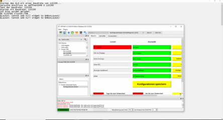

Hallo, nutze seit kurzer zeit ddt4all mit dem OBDlink sx und mir werden verschiedene fehlermeldungen angezeigt wie man auf dem Bild sehen kann. Bad ELM response : WRONG RESPONSE : Unknown und QLayout: Cannot add null widget to QHBoxLayout/ . Was bedeuten diese fehlermeldungen und was muss ich dagegen tun?

WRONG RESPONSE: dein Tacho unterstützt diese Funktion nicht.
Die Andere Meldung kannst du ignorieren.
