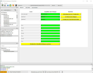

Sagt mal, unter welchem Parameter finde ich bei ddt4all die Tachobeleuchtung und wo kann ich den Hinteren Scheibenwischer ausstellen? Also das er beim einlegen des Rückwärtsgangs nicht angeht?! Lodgy
Danke
Hallo zusammen!
Zur Ergänzung ein Screenshot.

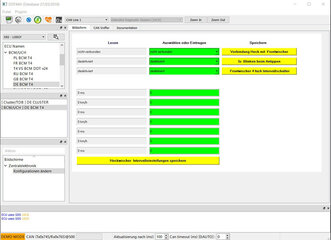

Und hinten den Wischer...
Anmerkung: Für den Lodgy gelten die gleichen Screens.

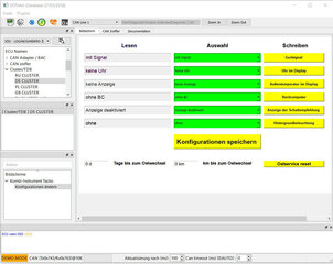

De Cluster wird bei mir nicht angezeigt?!

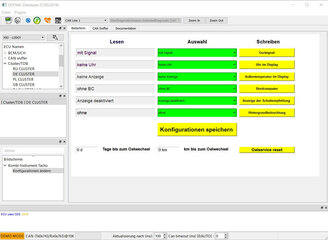

Welche Version von ddt4all hast Du. Hier noch einmal die Screens für den Lodgy:
Tacholicht
Und für die Heckwischer:
Die Versionsnummer dieser Screenshot steht ganz oben (Database 27/03/2018

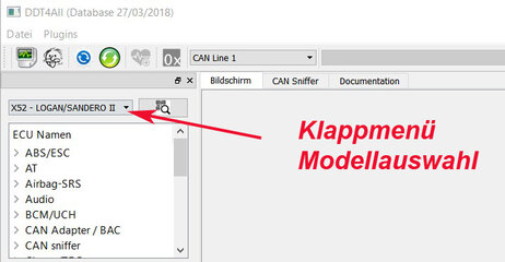

Damit sollte es keine Probleme geben WICHTIG: Um nur die relevanten UCH's anzuzeigen bitte das Modell auswählen !

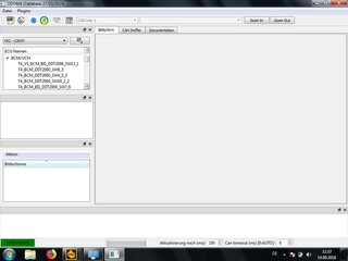

Steht bei mir auch da.
Ich muss doch nur den lodgy auswählen und dann auf die Lupe. Richtig?
Nein. Schau bitte in den Screens sind die Optionen mit einem grauen Balken unterlegt. Du fängst mit der Fahrzeugwahl an. Dann klickst du in dem oberen Fenster das an wie es im Screen zu sehen ist. Im Fenster darunter auch anklicken und dann im unteren Fenster wieder anklicken dann kommt der Änderungsbildschirm so wie Du es auf dem Screen siehst.
