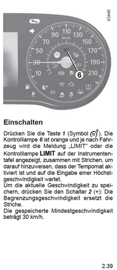

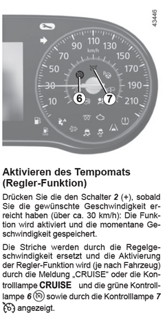

Ist alles richtig so. Tempobegrenzer orange, Tempomat grün.
Orange und Grün sind die Kontrollleuchten. Orange ist für den Begrenzer, Grün für den Regler.
Bei der Reglerfunktion leuchten beide Kontrolllampen.
