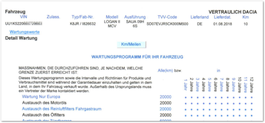

Suche Wartungsplan - Wer was hat oder mir sagen kann wo ich ihn finde bitte melden!
Hat jemand einen deutschen Wartungsplan für einen Logan MCV dci 90 07/2016? Ich habe meinen passend zur VIN ist aber ein rumänischer Abzockplan. Dacia stellt sich quer trotz das ich das Auto in Deutschland fahre.
Möchte den deutschen mit meinem vergleichen.
Was ja eigentlich total bescheuert ist!
Bei der Bestellung wird für das Fahrzeug mit einer spezifischen VIN/FIN ein Wartungsplan gemäß dem Auslieferland im System hinterlegt.
Gemäß diesem Wartungsplan MUSS zum Garantieerhalt die Wartung durchgeführt werden.
Damit muss man sich als Käufer abfinden. Dafür bezahlt man ja auch weniger.
