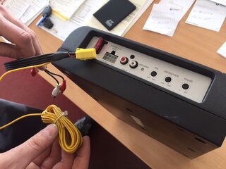

Daraufhin hab ich also recherchiert und heraus gefunden, dass der Subwoofer doch einen HI eingang hat, also nur die Lautsprecherkabel angezapft werden müsste..
Wie der Mechaniker meinte könnten das aber auch Ausgänge für Hochtöner sein..
(Er hat mich damit doch tatsächlich verwirrt......)
Jetzt musste ich nur noch suchen ob es einen Stecker gibt, damit ich die (Lautsprecher)kabel nicht anzapfen muss ...? (= Frage an die Community)

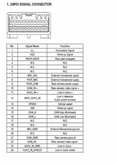

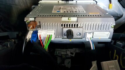

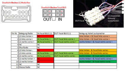

Ansonsten konnte ich die Belegung der Stecker wie folgt definieren:
[Phase 2]: Media Nav PIN Belegung (https://www.dustercommunity.de/car-multimedia/(phase-2)-media-nav-pin-belegung/)
bzw: für 12 Pin Connector:
und der 24 Pin Connector:

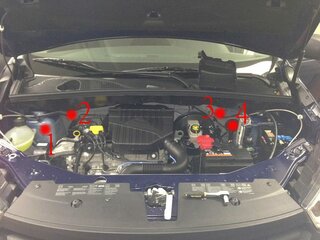

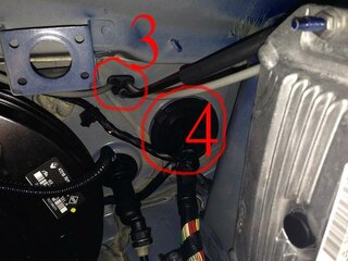

Soooo und nachdem das Kabel von der Batterie in den innenraum noch immer nicht da ist und der Mechniker davon geredet hat dass er da erst irgendwas ausbauen muss um etwas zu bohren, hab ich weiter geforscht und mich über Leitungeswege in den Innenraum schlau gemacht und eruiert dass es scheinbar einges gibt was schon existiert..
Ist zwar vom Dokker aber dürfte für Lodgy auch gelten?
(Frage an die Communitiy)
Details dazu siehe:
Dacia Dokker - Durchführungen Motorraum <> Innenraum (auch Lodgy) (https://www.dacianer.de/threads/durchfuehrungen-motorraum-innenraum-auch-lodgy.11751/)
jetzt muss ich das noch bei meinem Auto ansehen ob das tatsächlich so ist. Oder ob ich doch den Mechaniker brauche...

Mit dem MediaNav wird das "schwer" da dies nur 4 Lautsprecher-Ausgänge hat, welche du aber auch für den aktiven Eingang des Subs nehmen kannst. Der Hochton wird nicht extra raus geführt, du kannst als an der Tür oder "direkt" vom Radio abgreifen.
Die Kabeldurchführungen vom Dokker passen auch für den Lodgy, da hast du also eine große Auswahl.
