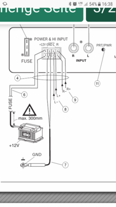

Ich wollte eigentlich nur einen älteren Subwoofer (Blaupunkt THB 200A) von meinem vorigen Auto unter den Fahrersitz haben.
Für die Werkstatt hat sich das aber als Odysee heraus gestellt.
Plan:
Anschluss ans Media Nav per Chinch , Kabeldurchführung vom Motorraum. Anschliessen fertig.
Ausführung:
Scheinbar ist Anschlusskabel für den Verstärker verloren gegangen, das ich aber übers Internet nachbestellen konnte....
Dann sollte der Einbau erfolgen..
Der (Renault-)mechaniker stellt in dem Zuge fest dass das Media Nav keinen Cinch eingang hat..
und schickt mich zum Elektrofachhandel .. (Ob es da einen Stecker gibt.-.... (ähhh))
Daraufhin hab ich also recherchiert und heraus gefunden, dass der Subwoofer doch einen HI eingang hat, also nur die Lautsprecherkabel angezapft werden müsste..
Wie der Mechaniker meinte könnten das aber auch Ausgänge für Hochtöner sein..
(Er hat mich damit doch tatsächlich verwirrt......)
Jetzt musste ich nur noch suchen ob es einen Stecker gibt, damit ich die (Lautsprecher)kabel nicht anzapfen muss ...? (= Frage an die Community)
Ansonsten konnte ich die Belegung der Stecker wie folgt definieren:

Mit dem MediaNav wird das "schwer" da dies nur 4 Lautsprecher-Ausgänge hat, welche du aber auch für den aktiven Eingang des Subs nehmen kannst. Der Hochton wird nicht extra raus geführt, du kannst als an der Tür oder "direkt" vom Radio abgreifen.
Die Kabeldurchführungen vom Dokker passen auch für den Lodgy, da hast du also eine große Auswahl.
Es war nie Ziel Hochtöner zu installieren - lediglich einen Subwoofer..
und der soll jetzt per Stromdieb (Lusterklemme etc..) abgezweigt werden..
Ich brauche keine High End Sound sondern nur bissl Volleren Sound (bumm bumm) bei niedriger lautstärke
