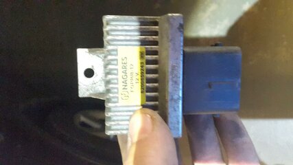

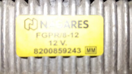

wäre ein versuch wert... schau mal bitte ist das im Anhang das Vorglührele?
Wenn ja des ding ist bei mir am Kühler befestigt :angry:

Das ist nur das Relais für den Kühlerventilator
:readit:
Google sagt: 8200859243 -> Vorglührelais
stimmt... beim Dokker sitzt dort das Lüfter Relais...

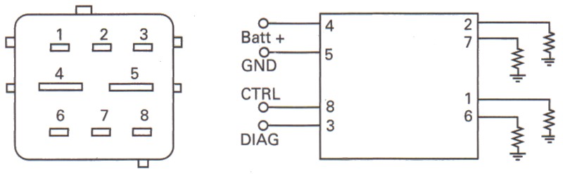

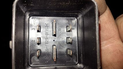

Stecker vom Vorglührele
Könnte mir hier jemand helfen! Bräuchte ein Bild des Steckers am Vorglührele!
Vom Ph2 ambesten dem Sandero 1.5dci 90ps!
Müsste 2 Kabel vergleichen sollte daher auf den Stecker der hinterste sehen!
Wäre klasse wenn mir hier jemand helfen könnte!!
Lg
@Kassler Strolch da hast du recht das Bild hab ich auch gesehen, Kabel sind soweit alle nachvollziehbar da ich schon gemerkt habe daß 1 Kabel vertauscht wurde bin ich mir bei 2 aber nicht sicher! Und hierzu bräuchte ich die farben!
Danke @John-Doe1111
Sind aber nicht die Farben wie bei mir! :/
Blau ist nicht dabei, mir fehlt 3/8
Sind bei mir beides mehr brauntöne als Weiß und blau! Und das erste Stück sogar gestreift daher kann ich sie durch die Farbe nicht identifizieren. .. leider :(
Der Schaltplan ist Stellvertretend, nicht wundern das die Belegungen am Motorsteuergerät nicht passen und die Leitungsfarben anders sind....
...Ok der Schaltplan wär kein Thema das würde ich hinbekommen...
