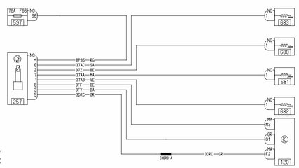

Hast du die Sicherung B-F6 70A schon überprüft?
attachment.php
Glühsteuergerät
Pin 1, 2, 6, 7 zu den Glühkerzen
Pin 4 Sicherung B-F6
Pin 3, 5, 8 zum Motorsteuergerät

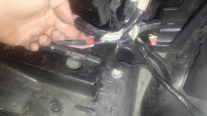

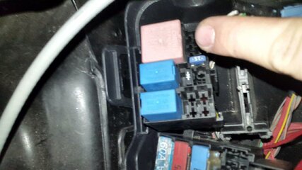

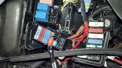

Vermutlich wurde im Kabelbaum Herrumgetrickst ... Henge einfach mal nen Bild an!!
2 der 3 Kabel die mit dem Selbstklebenden Schrumpfschlauch zusammengemacht sind gehen in das Rote Rele wo ich mit dem Finger drauf zeige! das 3te Kabel geht wie auf Bild eins ersichtlich in die 40ger Sicherung wo ich mit der Verlängerung drauf Zeige ...
Ich hoffe Man versteht was ich meine...
Dieses Schrupfschlauch Ding ist jedenfalls Original.
Beim Herstellen verwenden sie selbst verschweissenden Schrumpfschlauch (erkennt man das da eine art Kleber rausquillt) um Stellen zu isolieren wo Leitungen aufeinander treffen.
Pfuscher nehmen wenn normalen Schrumpfschlauch oder Isoband...
Das mit den 3 roten Kabel ist original, wenn 2 zu dem Einspritzrelais ein Kabel zur Sicherung B-F4 geht.
Das Glühsteuergerät sollte an die Vorderseite des Getriebes geschraubt sein. Ein Foto davon wäre interessant.

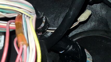

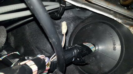

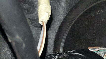

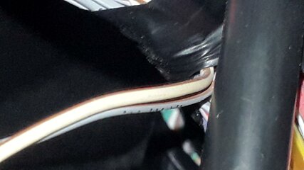

Oki so, Vorglühsteuergerät habe ich so nun nicht gefunden,
dafür aber mal durch den Beschreibenen Fehlercode gegoogelt und was von nem Grünem Stecker gelesen im Fußraum, dan mal die Abdeckung Runter und geschaut ...
Und siehe da an manchen Kabelbaumstücken ist einfaches Kreppband :/
Weis einer von euch für was die 2 abgeschnittenen Kabel sind?
Nicht das die für eine Fehlercode übermittlung sind und ich deswegen keine Bekomme :/
Tut mir leid das ich so viele Fragen habe ... :(
Eventuell sind es diese 2 Leerleitungen
https://www.dacianer.de/forum/194856-post3.html
Lieber viel Nachfragen. Passt schon. Soll ja alles laufen am ende.
Hast du einen Tempomat/Begrenzer? Funktionieren diese einwandfrei?
  • #12
Da hast du recht, lieber einmal zu viel wie zu wenig fragen ... Mich kotzt es nur an das ich diesem Betrüger so reingefallen bin! :(
Ja Tempomat und Begrenzer sind Verbaut funktioniert aber 1A das einzigste was ich wirklich gemerkt bzw herrausgemessen hab ist das die Glühkerzen keinen strom bekommen :/ sonst hab ich eigentlich kein punkt wo ich sag da hackt was ...
Denk aber net das des die 2 Litzen sind, die bei mir sind Weis mit Braunem Streifen und einmal Grau mit Brauenem Streifen ...

Das Vorglüh Steuergerät sitzt wie Texas schon beschrieben hat vorn am Getriebe.
Der Schaltplan ist Stellvertretend, nicht wundern das die Belegungen am Motorsteuergerät nicht passen und die Leitungsfarben anders sind.
Das Vorglüh Steuergerät wird direkt mit 3 Leitungen vom Motorsteuergerät angesteuert. Es bekommt noch von der 70A Sicherung Saft. Dann Steuert es Direkt die 4 Glühkerzen.
Viele Fehlerquellen gibt es da nicht...
