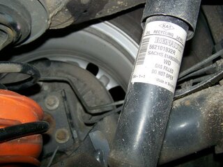

Ich glaube schon, dass die einen Sachs Stossdaempfer und oder Federn von ihrer no name Ware unterscheiden koennen.
Steht ja schliesslich drauf
Eben, es steht drauf.
Auf dem "NoName" Originalstoßdämpfer:
wir haben ja schon eine ganze Menge Fahrzeuge mit Renault-Hintergrund durch.
Interessant dabei war, dass einige Fahrzeuge mit ausgesprochen komfortabler/weicher Federung mit viel Zuladung besser zurecht kamen als Fahrzeug mit straffer/unkomfortabler Auslegung.
Wie die das im Einzelnen hinbekommen haben ist undeutlich.
Zumindest steht AUCH renault drauf.
Also, wer sagts denn, geht doch! :D
