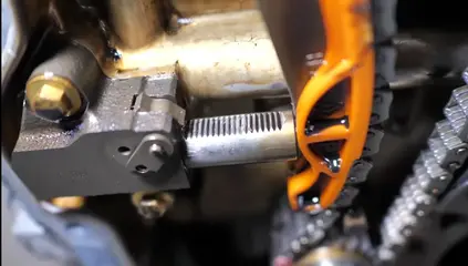

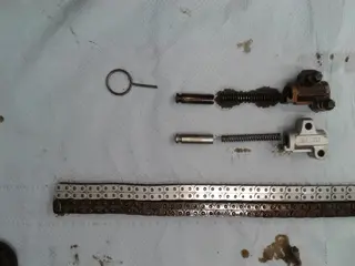

Der Kettenspanner, zumindest im TCe90 und auch vielen anderen Motoren, haben heutzutage einen gezahnten Kettenspanner, der ein entspannen der Kette ohne Öldruck (bei abgestelltem Motor) verhindern soll.
Sonst würde ja bei jedem Start, auch bei einem Neuwagen, die Kette scheppern.
Das Problem ist, die Zähne verschleißen und können dann nicht mehr zuverlässig die Kette gespannt halten und dann hört man diese beim Motorstart und da der Abstand zwischen den Kettengliedern mit der Zeit größer wird als der Abstand zwischen den Zähnen der Ritzel, kann dann die Kette aufsteigen und im schlimmsten Fall überspringen.
Hier mal zwei Bilder
Edit: Gleitschienen aus Kunststoff sind schon wirklich lang DER Standard und führen i.d.R nicht zu Problemen
Danke! Also so etwas wie einen Belagsnachsteller an einer Trommelbremse. Sobald es beim Anlassen scheppert ist das Ding wohl am Ende seines Regelbereichs und es geht schleunigst in die Werkstatt.
