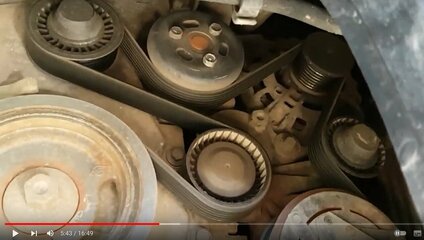

Der Riemen treibt die WaPu (oben mittig), die Lichtmaschine (oben rechts) und den Klimakompressor (unten rechts), wie im Bild. Mittig noch eine Spannrolle und unten links Kurbelwelle.
(aus diesem Tutorial: YouTube Video
