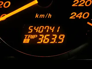

Die Ventilproblematik kenne ich von meinem M6, den ich bei ca 12tkm auf Autogas umrüsten lassen habe. Irgend wann nach ungefähr 150tkm hab ich die Ventile neu ein schleifen lassen. Bei 301tkm war das nicht mehr möglich und ich habe ihm einen neuen gebrauchten Kopf spendiert. Den hab ich selbst gewechselt incl Steuerkette. Bei 540tkm war dann endgültig Schluß.

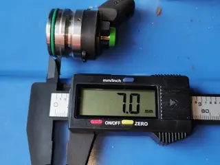

Hast du einen Link zu dem Angebot der Injektoren, die du verbaut hast? Und kannst du den betroffenen Injektor zerlegen und fotografieren?

Injektoren folgen.

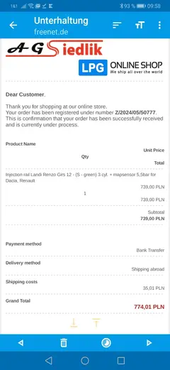

https://www.agsiedlik.pl/
Das sollte der Link für die Injektoren sein.
Und im Bild der Preis, Lieferung hatte etwa eine Woche gedauert glaube ich.
Ich habe die ganze Gruppe gewechselt, weil ich in Foren gelesen habe, dass manchmal der Kunststoff reißt und die Aufarbeitung der Injektoren nicht so lange wirksam ist. Die Banküberweisung hat mich noch mal ein paar € gekostet, wahrscheinlich ist Paypal günstiger, habe aber da kein Konto.

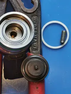

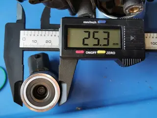

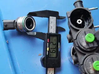

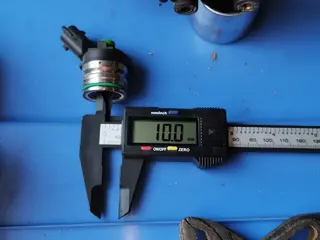

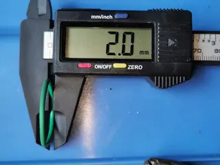

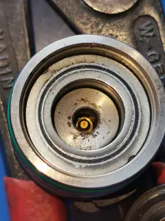

Das mit dem Maß bezog sich noch mal auf dein Ventilspiel. Beim Injektor interessierte mich, ob Verschmutzungen nach der Demontage sichtbar sind. Wenn nicht, könnte die Feder müde sein.
Ventilspiel kann ich momentan nicht messen da ich die Schwungscheibe am Zahnkranz blockiert habe.
Ach und es wäre ein Traum, wenn jemand Einstellmaße und Drehmomente im Bereich Zylinderkopf / Steuerkette für mich hätte oder hier einstellen könnte.
Dein polnischer Anbieter hätte auch den Reparatursatz im Angebot
Ich habe mir eben den Injector noch einmal genauer angesehen und keine größeren Verschmutzungen festgestellt. Aber ich habe das Gefühl, dass sich das Ventil nicht immer ganz leicht bewegen lässt und so kann ich mir vorstellen, dass es halt manchmal nicht richtig öffnet, was dann zu den Fehlzündungen führt. Ich bin mir nicht sicher, ob da der Reparatursatz hilft. Es sieht so aus, als ob die Metalloberfläche im Spulenkörper etwas rauh ist. Vielleicht ist das die Ursache dafür, dass die Besserung nicht von Dauer ist, wie ich es schon in anderen Foren gelesen habe.
Auch ein Tausch der Injektoren hat bei mir nicht geholfen, es kam immer wieder der Fehler P 1301.
Hier noch die Bilder vom Injector.
