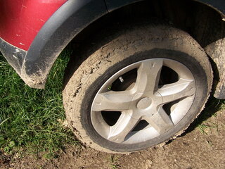

Mike das ist schon klar, aber überlege mal folgendes. Den Sandero Step fuhr meine Schwester bis Dez. 2014 und hatte keine Garage. Danach ich als "Outdoorangler" der keine Matschwege scheut. Und du siehst auf dem Bild keinen minimalen Flugfrost. Kann dir noch ein Foto liefern, wie die Radläufe 2016 ausgesehen hatten, und diese waren 16 Tage lang so verdreckt und wurden hart in Anspruch genommen.

Da gebe ich Dir Recht und hoffe, dass es bei mir genauso aussieht in 6 Jahren. Wobei ich das nicht direkt so sehen will. Einfach kein Rost und keinen Unfall. Und Opel hat auch dazugelernt. Die bauen jetzt in Asien. Die waren halt die letzten 80 Jahre aus den USA fremdgesteuert, mit viel Chrom und Pomp und wenig Rostschutz.

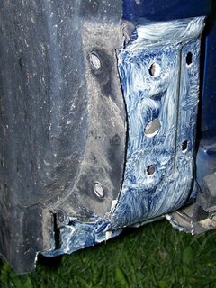

passt zwar, ich kann leider nur von unseren reden. Schau dir mal das Loch für den Klip an, und auch den abgerissenen Klip. Der Kantenschutz und der Kotflügel bewegt sich ja bei der Fahrt auf Str. und bei mir im Gelände, somit bewegen sich auch die Klipstecker, also müßte dort der Lack nach 6 Jahren Abrieb und Rost aufweißen. Doch da ist nichts. Möchte Dacia nicht in den Himmel loben, ohne Unfall hätte dich das auch angezweifelt, aber du siehst, selbst dort ist kein Rost der von Innen kommt.
Selbst beim Duster hatte ich keinen Rost festgestellt, als ich die Plastikteile entfernte, um meine Spritzlappen (Eigenbau) anzufertigen.
Den Radlaufschutz hatte ich zwar nicht abmontiert, aber mit der Hand mal gezogen, und da war kein Rost sichtbar (Duster) Das hier ist aber das Außenblech welches ich eingefettet hatte.

der Kleber, den Dacia von Werk verwendet ist Lösungsmittellöslich, daher ist meisten auf der Tankdeckelseite dieses Problem anzutreffen, weil ein Tropfen benzin, bei Kleber wunder bewirken kann :-). Mit Karosseriekleber, bekommt man die Dinger gut fest. Wäre ich aber sparsam mit, da der ja bombig klebt und man den im Zweifel schwer abbgekommt. Am besten beim tanken Vorsicht walten lassen, dass da nichts passiert.

Ich habe wie fast immer und überall Fluid-Film hinter die Plastikabdeckung meines Dokker gesprüht. Also einmal die obere Kante lang. Das tropfte zwar ein paar Tage unten wieder raus aber das Zeug kriecht halt auch die Löcher in denen die Befestigungsclipse drin sitzen. Genau da fangen die Probleme meistens an weil sich die ganze Sache während der Fahrt immer leicht bewegt und alles arbeitet. Die Clipse kratzen dann minimal den Lack in den Lochkanten weg und irgendwann fängt der Gammel an.
Man kann da Glück haben, dass nie was passiert aber man weiss es vorher nicht.
Würde ich bei so aufgesetzten Plastikabdeckungen am Radlauf auch so machen. Wenn alles fest verklebt ist (und wirklich erst dann) einmal rundum FF in die Kanten drücken auch von der Radkastenseite her.... und warten... dann später das überschüssige Fett wegwischen. Das kriecht von allein in sämtliche Ritzen und Gevatter Rost muss draussen bleiben.
ich hab exakt das gleiche Problem und möchte das in der Werkstatt auf Garantie beheben lassen (Wagen ist 2 Wochen alt.) Gibt es irgendwas, worauf ich achten muß? Ich möchte natürlich ungerne, daß die Werkstatt da mit zwei Komponentenkleber rangeht, und man die Plastikverkleidung im Nachhinein garnicht mehr (oder nur mit Lackschicht) herunterbekommt...
