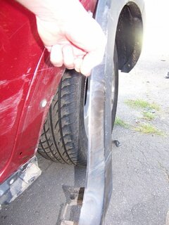

wir sind gerade mit unserem neuen Stepway im Urlaub unterwegs.
Gestern habe ich festgestellt, dass sich bei Plasteverkleidungen der hinteren Radläufe im oberen Bereich gelöst haben. Somit klafft jetzt ein Spalt zwischen Blech und Verkleidung.
Das heißt nach nur 2 Monaten ab zur Werkstatt zur ersten Garantie Reparatur. Da können sie dann auch gleich den losen Reflektor in der Heckstoßstange fixen.
Kennt oder hatte jemand von euch auch das Problem? Hat jemand eventuell Tipps worauf ich bei der Fehlerbeseitigung achten sollte, damit ich jetzt nicht alle zwei Monate zur Werkstatt muss?
Grüße Lutz

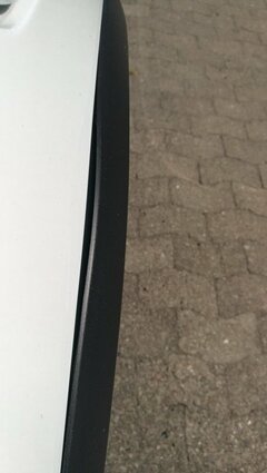

Ich habe heute festgestellt, dass sich die Plastabdeckung unten an der Frontscheibe auch wellt und somit dort Lücken entstanden sind.

Da stellt sich die Frage, ob diese Radlaufverkleidungen serienmäßig geklebt sind, oder nur angeklipst.
Weiß da einer Bescheid ?
dermike
Auf der Fahrerseite sieht man noch Fäden von irgendeiner Dicht- oder Klebemasse.
Ich bin mal gespannt, habe für Dienstag einen Termin in der Werkstatt. Die kannten so einen Fehler auch noch nicht.

Kurzes Update:
Ich war heute beim Freundlichen.
Die Leisten sind, wie * schon beschrieben hat (Danke dafür), geklipst. Innen an den Leisten ist ein Klebestreifen angebracht, der nach oben hin abdichtet.
Das AH hat nun zwei neue Leisten bestellt und tauscht sie aus.
Grüsse
Lutz
  • #10
Update: Das Autohaus hat angeblich beide Seiten getauscht. Die Seite die wirklich getauscht wurde schaut jetzt ok aus. Die zweite Seite wurde nicht getauscht (alte Leiste wurde von mir markiert), auch wenn das AH dies behauptet. Die dürfen sie dann jetzt "nochmal" bzw. erstmalig tauschen.
