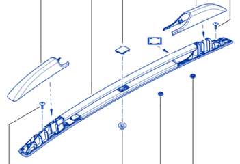

Die Dichtungen für die Dachreling sind tatsächlich ein Drama. Nicht nur die Qualität an sich, sondern vor allem die Tatsache, dass sie als Ersatzteil nicht bestellbar sind. Auch der Kundendienst Renault/Dacia konnte nicht helfen.
Was nun? Weiß jemand sicher, wie die Reling befestigt ist? Stehbolzen oder Schrauben durchs Dach? Könnte man die Reling komplett tauschen (die ist nämlich bestellbar)? Viele Fragen. Sorry.
Zum Fahrzeug: Sandero Stepway II Baujahr 2012 Diesel
Grüße an alle :)
Wenn es noch von Interesse ist - hier die Auflösung.
